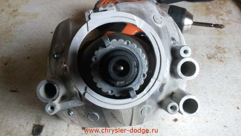

После примерки линз к рефлектору комплект крепежа сразу отложил в сторону – не годится.
С таким крепежом линза слишком сильно будет торчать из рефлектора, бленда просто не закроет всё то, что не должно быть видно. Возможно и вовсе линза упрётся в стекло фары. Принято решение крепить как обычно – резать рефлектор и ставить оптику на шпильки.

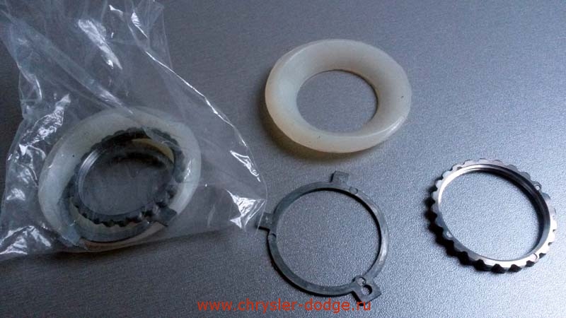

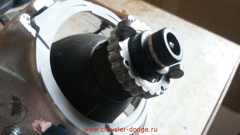

Лампа D2S в линзе фиксируется с помощью очень удобной гайки.

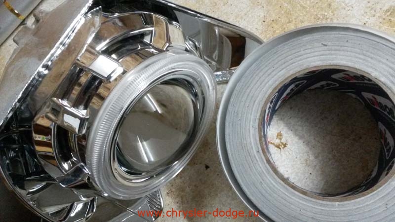

Бленду, как всегда, пришлось несколько подогнать по месту. Немного срезать низ и прилично удалить сверху. Верхнюю брешь закрыл, как обычно, фольгой-скотчем. Сформировал «крышку» сверху и проклеил вторым слоем с внутренней стороны бленды. Разгладил, подрезал, несколько раз примерил. Бленда имеет защёлки для крепления на линзе. Но они держат отвратительно. Я дополнительно приклеил на силикон. Проверенный способ.

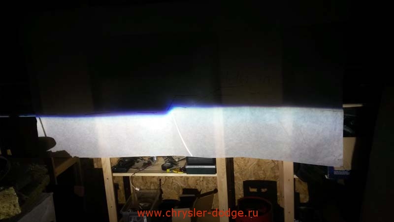

Вот как светят эти линзы. Экран в шести метрах от источника света.
Как видите, СТГ вполне приличная. Но очень сильно голубит в середине.

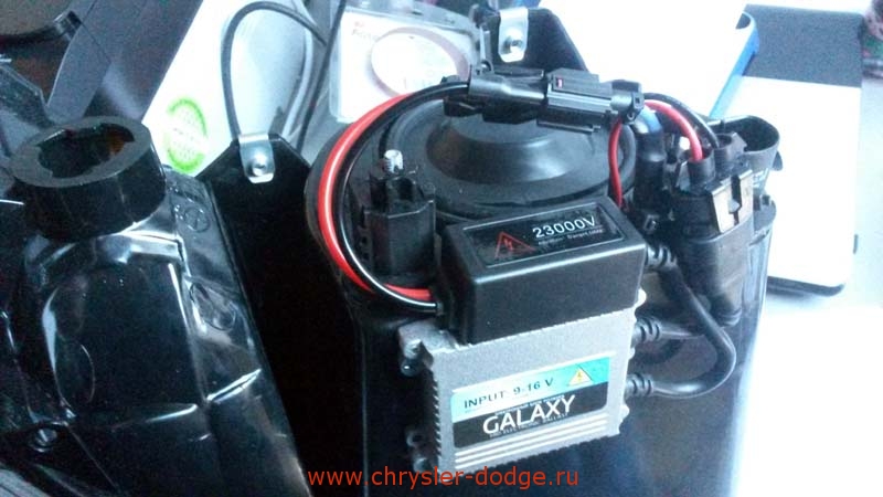

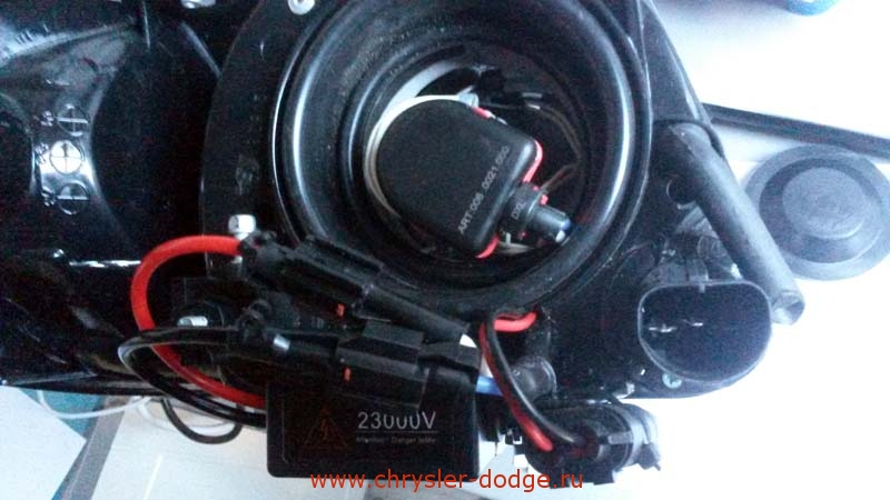

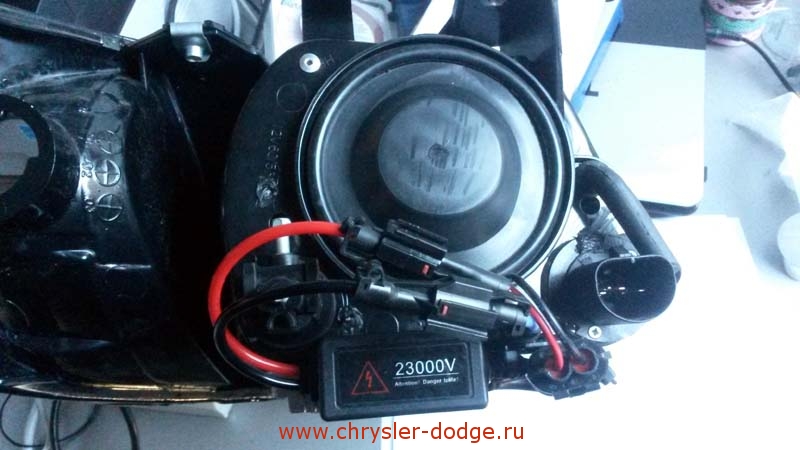

Остаётся закрепить блок розжига и проводку на корпусе. Блок я прикрепил снизу парой саморезов. Высоковольтную часть (на ней написано «23000V») просто приклеил к корпусу на двухсторонний скотч.

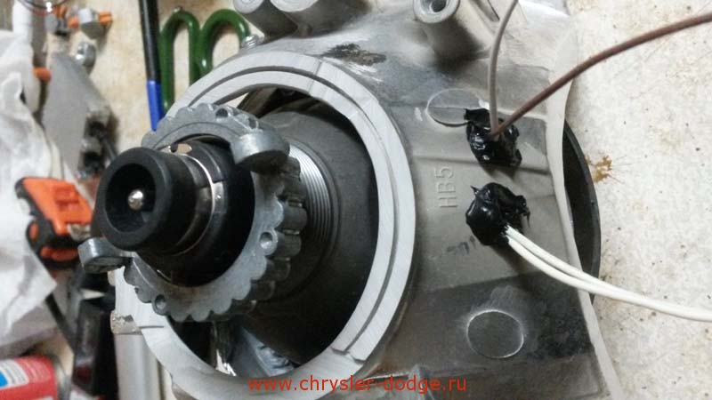

Провод питания лампы вывел из корпуса фары через отверстие. Просверлил в нужном месте отверстие 7 мм, ножовочным полотном прорезал паз для проводов и через герметик запустил кабель внутрь. Предварительно пришлось с кабеля срезать почти всю наружную дополнительную изоляцию. Иначе его просто не согнуть. Силиконовой изоляции на высоковольтных проводах вполне достаточно. Оставшийся кусочек дополнительной изоляции проходит только через отверстие в корпусе фары. Так проще всё загерметизировать и от трения провода не повредятся.
Провода питания с разъёмом отрезал от предложенной мне универсальной проводки и вывел из корпуса наружу через тоже отверстие. Всё залил герметиком, прикрепил стяжками к штатному уху на корпусе фары. Вставил штатное уплотнительное резиновое кольцо в корпус фары.
Как всегда в корпус имплантирован разъём под штатную проводку, изготовленный из лампочки 9007 (НВ5), внутри закреплен ключ на диоде Шоттки (вон там алюминиевая вытяжная заклёпка в верхней части фары). Диод, само собой, закреплен на алюминиевом радиаторе. Все провода спаяны через окно для лампы, заизолированы и спрятаны внутри корпуса после проверки работоспособности. Так что ремонтопригодность обеспечена. Всегда можно заменить диод или протестировать проводку.
Лампу закрыл резиновой крышкой. Это крышка от фары ВАЗ-2170 «Киржач» малая. Продаётся в магазинах запчастей. Она весьма плотно входит в штатное резиновое кольцо.

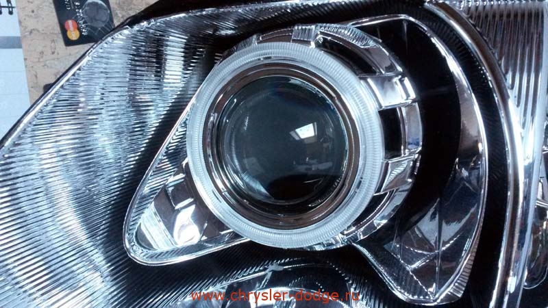

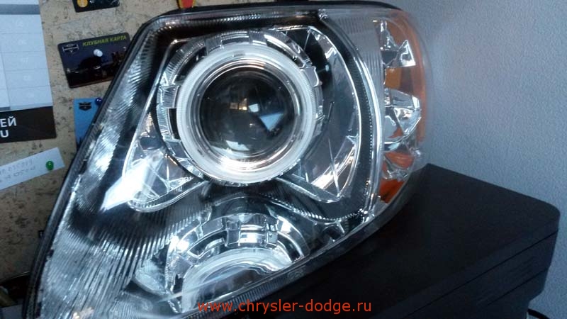

Вот так фара теперь выглядит спереди без стекла
И со стеклом

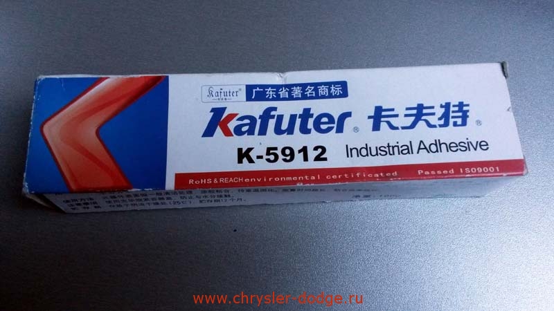

Стёкла вклеил на предложенный мне китайский герметик. Тюбика как раз хватило в обрез.
По цвету и консистенции герметик очень похож на Abro. Запаха не имеет, значит нейтральный.
Бутиловый шнур использовать не стал. Был печальный опыт, когда на солнцепёке стекло практически вывалилось из корпуса фары.
