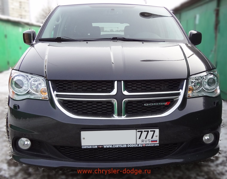

Сегодня я расскажу про линзовку фар Chrysler Town & Country 2008-2013, Dodge Grand Caravan 2011-2013. Напомню, что это практически одинаковые автомобили, отличающихся лишь нюансами комплектации и внешнего дезайна. В люксосой комплектации T&C комплектуется штатными ксеноновыми фарами Hella c классическими матовыми линзами и блоками Hella 5,0 с лампами D1S. Для имплантации я использовал такие-же блоки и лампы, как в оригинале, а линзы взял интеллектуальную Hella. Правда использовал я их в моно-режиме. Линзы очень удобны в работе и дают прекрасный свет.

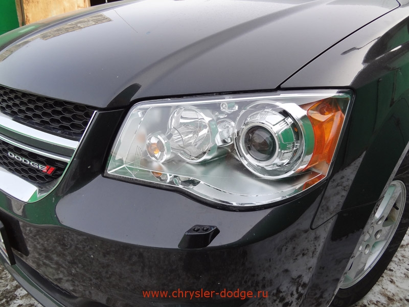

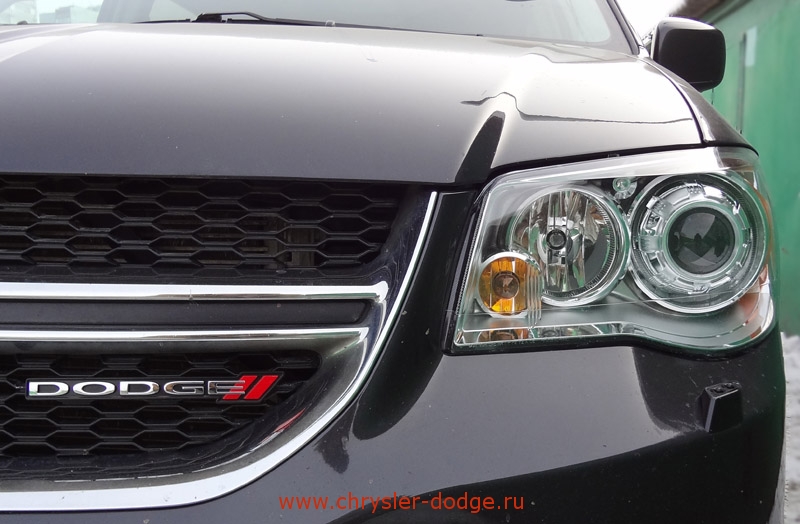

Всё. Фары готовы.
Свет фары дают прекрасный. Перед установкой их на машину следует посетить официальный сервис и перевести мозги машины с галогенового на ксеноновый свет. Или, как я это делал раньше, поставить электролитический конденсатор 4700мF параллельно питанию блока розжига. Можно просто припаять его на свежеустановленный разъём питания.
Отвечу на логичный вопрос «почему не сделал биксеноновую линзу?» Ответ простой - на дальнем свете включается заводской DRL. А грузить фары релейными схемами не вижу смысла. Сам езжу с такими оригинальными фарами и не вижу недостатка в штатном галогеновом дальнем свете. А вот линзы Hella-2 теперь мечтаю заменить на такие-же, как в этом проекте. Они лучше.
