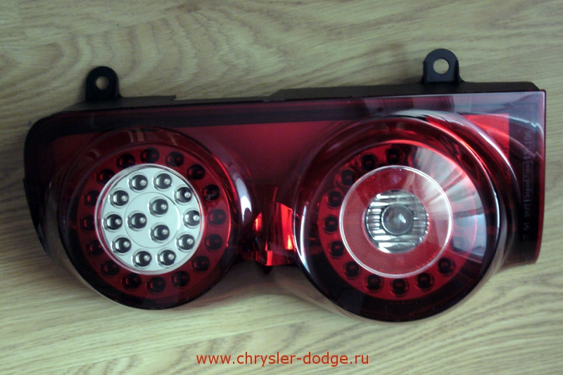

В коробке такие вот фонари.
Одно плохо - поворотник КРАСНЫЙ! Что делать? Конечно перепаять светодиоды. Несколько человек отговаривали меня вообще браться за это дело. Мол фонари голимые, не разбираются и всё такое. Действительно я сталкивался с китайскими поделками, внутри которых собрана гирлянда из копеечных диодов и всё залито силиконом. Но уже беглый осмотр фонаря снаружи и в имеющиеся отверстия внушил надежду на успех.

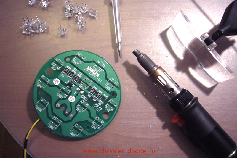

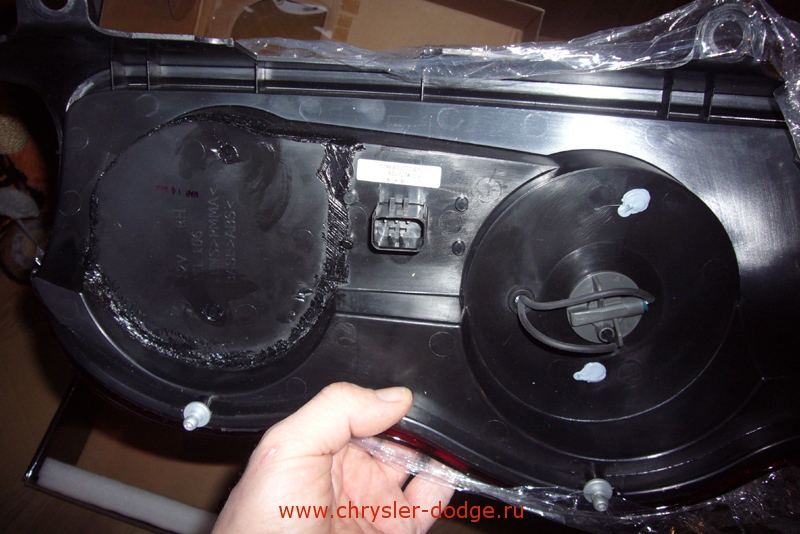

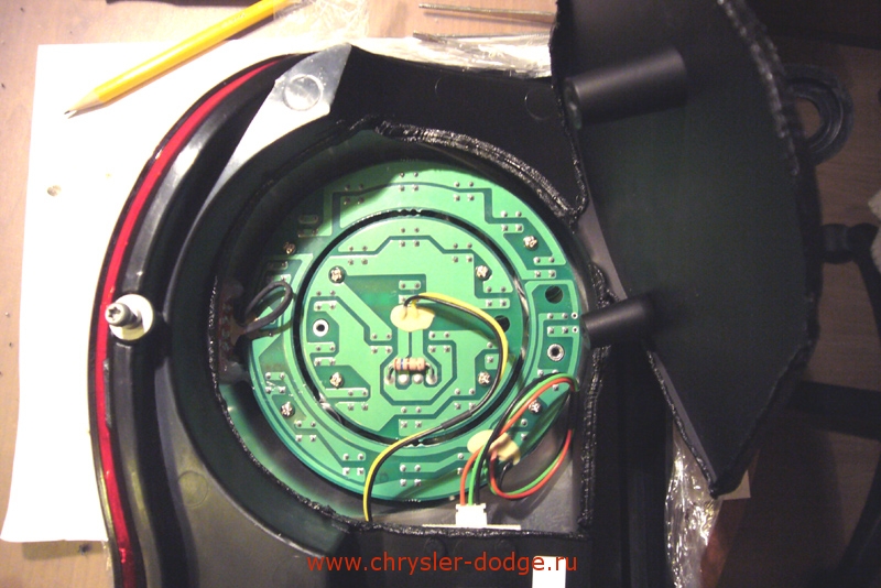

Вскрываем терморезаком заднюю стенку и видим хорошего качества платы.

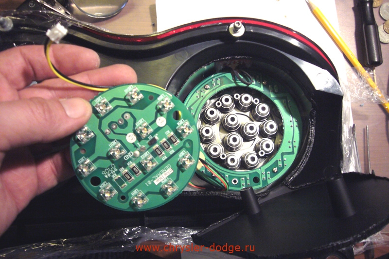

Плата крепится на четырёх саморезах, провод с разъёмом, светодиоды - "Пираньи". Здорово!
Печать двухсторонняя с гильзами. Да и ног у диодов по две пары. Так что пришлось сменить термонож на сопло и выпаивать диоды с помощью горелки. С её-же помощью очистил плату от припоя.

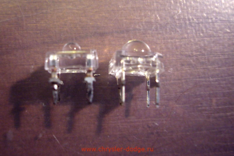

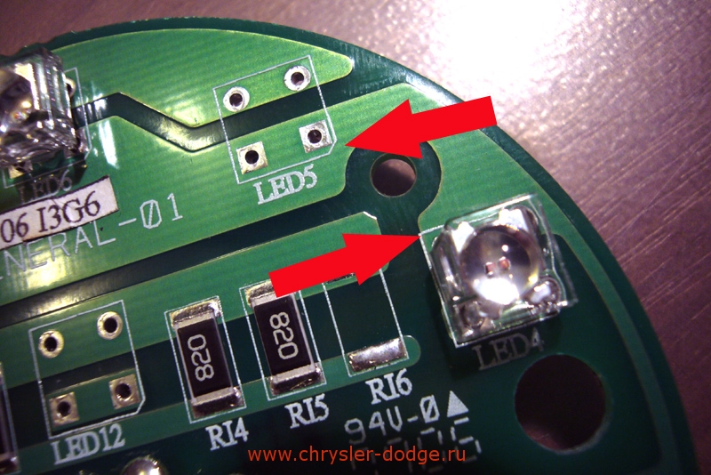

На замену купил ультражёлтые светодиоды с яркостью 4200 мКд. Но от "штатных" они отличаются размером линзы и, соответственно, углом рассеивания света. Пробная впайка показала, что новые диоды отлично входят в отверстия маски и ни коим образом не ухудшили, а скорее даже улучшили яркость и равномерность свечения всей матрици.
Однако меня поджидал "нежданчик". У новых и старых диодов маркеры расположены по разному. На фото показано стрелками. Хорошо, что сперва попробовал перепаять один диод и включить фонарь.

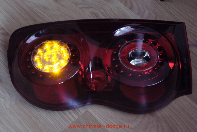

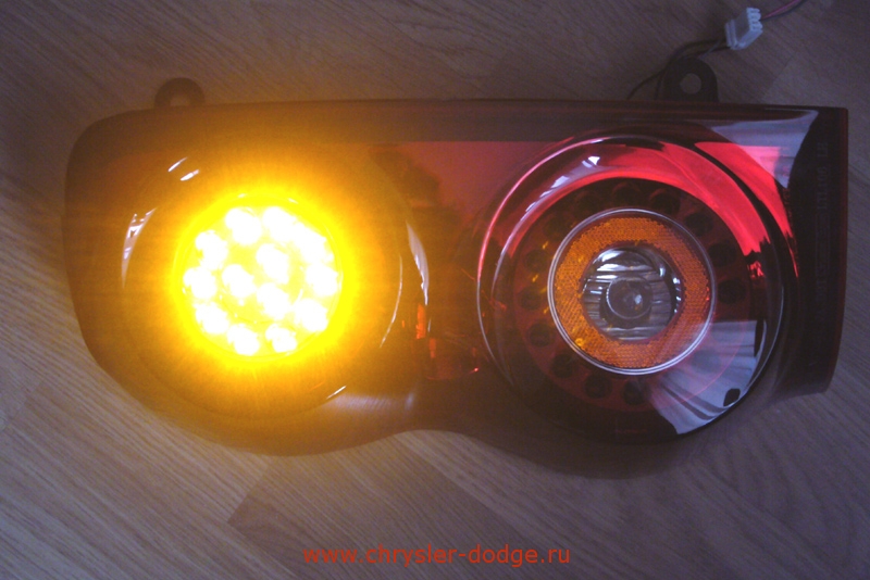

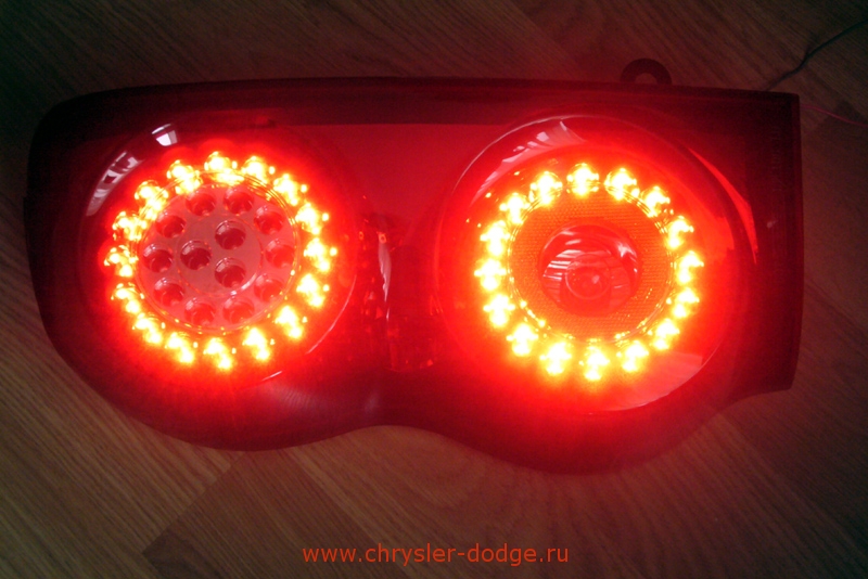

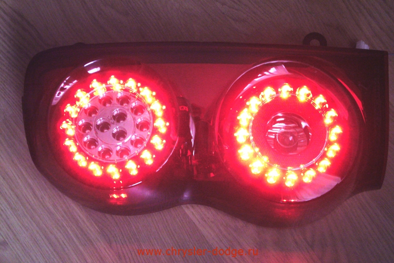

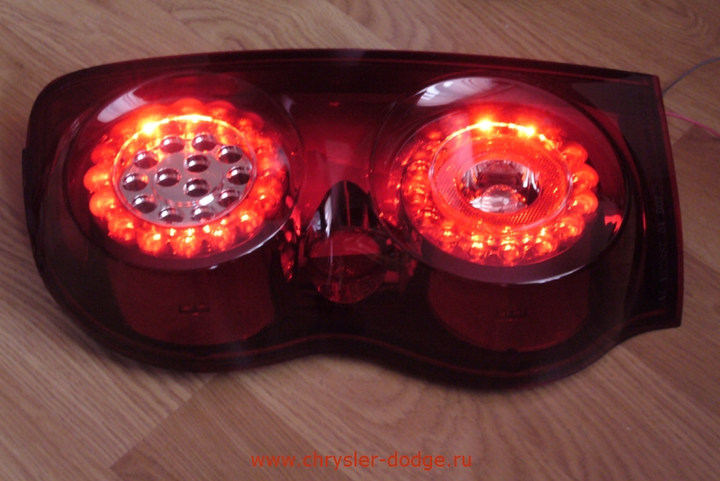

Ну что-ж. Всё перепаяно, собрано. Пробуем включать. Я специально сфотографировал фонарь в двух плоскостях - почти в лоб и сбоку. Само собой фото не передаст полностью цвет и световой эффект. Но всё-же...
Это габарит:
Это тормоз:

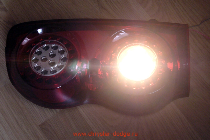

Это задний ход (простая лампа накаливания 21 Вт) :

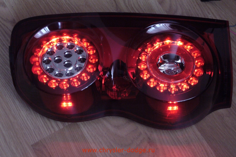

И, наконец, вот он - жёлтый поворот:
