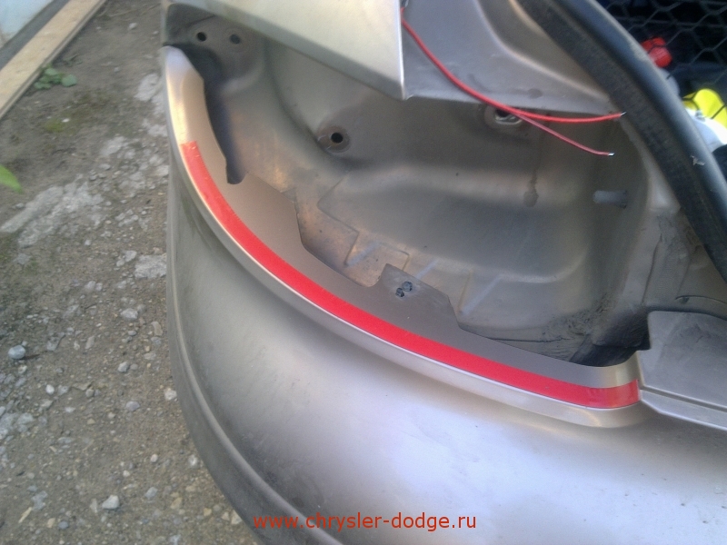

Снимаются задние фонари проще некуда. (Вот бы фары так снимались hang2.gif )
Задние фонари у Конкорда снизу опираются на крайне удобную, плоскую площадочку..
Это как раз то, что нам нужно.
Несмотря на то, что снизу лента на клею, я решил перестраховаться и наклеял 3М.
Естественно, предварительно отмыв и обезжирив. Всё таки не на один день))

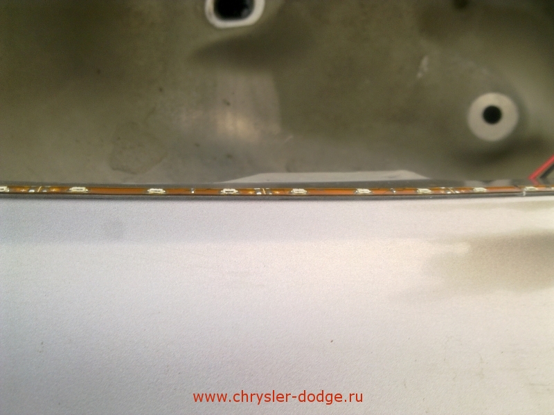

А вот и сама лента
Вид сбоку (как раз тот, который нам нужен)

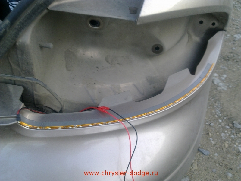

Лента после установки..

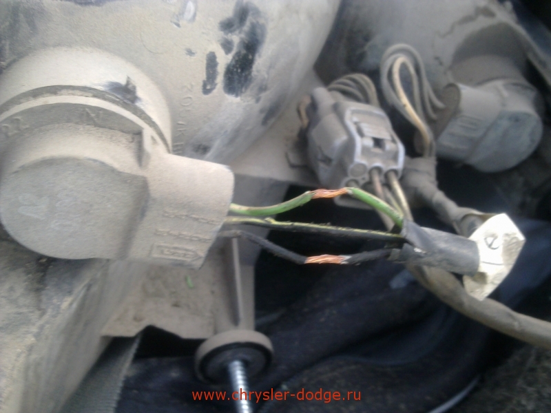

Цепляем ее, соответственно, сюда

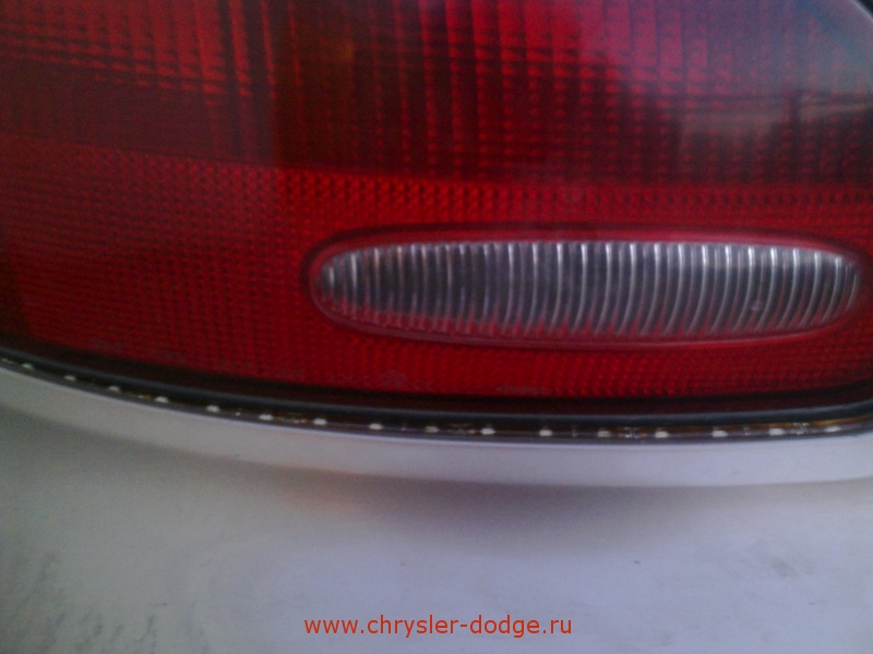

Да, и смею вас уверить, она ни коем образом не портит облик машины в дневное время.
Ее практически незаметно. Т.к. расположена непосредственно под задним фонарем
ну и выбиралась, соответственно, как можно тоньше и уже дабы аккуратно разместиться под уплотнителем фонаря.
