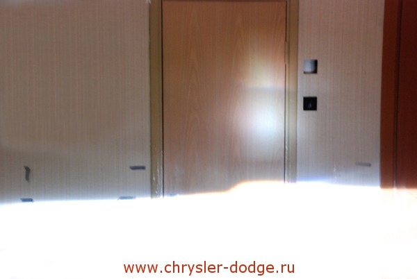

А вот и фото того, за что эти линзы ругают и не любят - их СТГ. Даже на таком фото отчётливо видно яркое пятно засветки над "ступенькой". В этом месте должно быть абсолютно темно. Это как раз то пятно, которое будет слепить встречных водителей. Вот вам и разница между немцами/японцами/французами и китайцами... Да, забыл - ещё лампы хрен знает какой формы и в случае замены придётся их ваять с помощью напильника из других китайских "гомоксеноновых".
